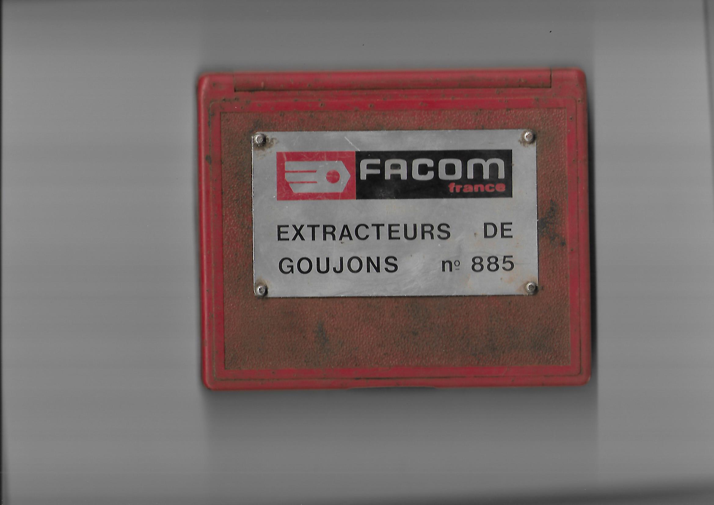

moi j'aurais tenté un perçage à la perceuse magnétique et fraise ( quick-in ou weldom ) ça change la vie du mécano sur de la vis ou Gougeon cassé à raz

tu as aussi celui ci de chez FACOM qui fournit mèches , piges + écrous de guidage
