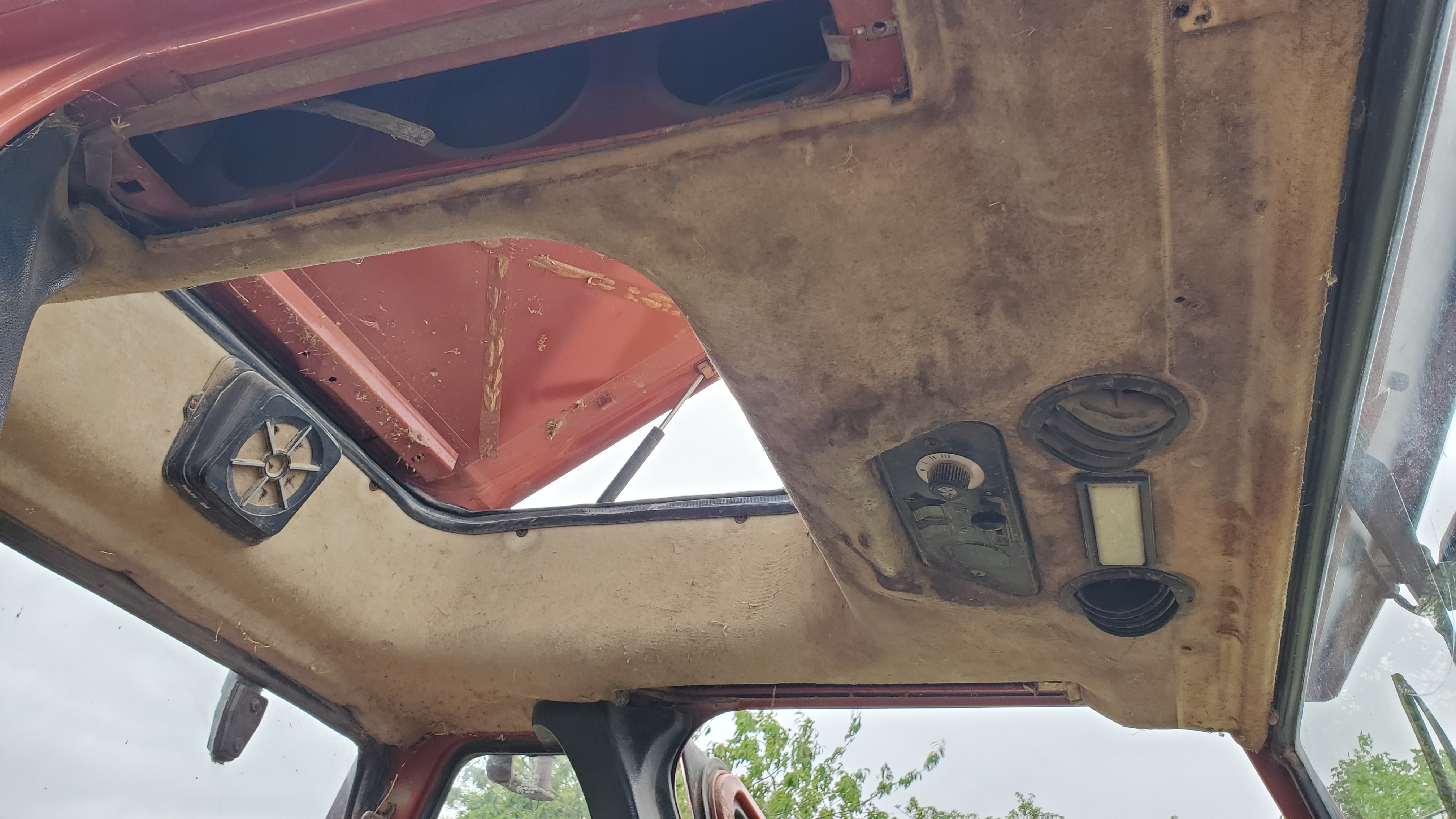

Je viens de déposer la garniture de toit pour nettoyer un peu. Même sans poussière c'est crade, j'ai quand même envie de refaire ça plus propre, j'hésite entre recouvrir d'un tissu ou voir si ça peint :-/ (ou une sorte de teinture plutôt, mais ce serait forcément sombre).
Vous feriez quoi ?

Par contre les garnitures basses vont dégager, elles sont mortes et je vois pas comment refaire ça.

tu n'avais pas de filtre à air dans la trappe ?
pour la garniture du toit peut etre regarder du coté automobile pour les produits de nettoyage ?
souvent ils arrivent à bien nettoyer les sièges et les ciels de toit

Si si j'ai tout (les filtres ne sont pas neufs mais franchement pas trop moches), j'avais commencé à démonter quand j'ai pris une photo.
Je tenterai un nettoyage mais j'y crois pas trop, c'est pas juste de la crasse accumulée mais plutôt une fuite venant du dessus qui a bien taché au travers du "feutre" support. Ca se tente mais c'est pire en vrai qu'en photo donc je suis pas optimiste.

l'accessibilité du système de chauffage et de ventilation se fait par la trappe à coté du toit ouvrant

Oui j ai ouvert pour voir, la fuite vient de ce capot justement. Il avait été percé et pas rebouché !
Léger suintement aussi au niveau du radiateur de chauffage (oxydation au raccord) mais pas de "vraie fuite")
Le truc plus embêtant est le toit ouvrant. Il a sûrement plié vers l arrière un jour où il n y avait plus de vérins, les charnière ont pris un coup. Le tout est "reculé" et donc ferme mal (ça mord sur le joint). Jvais tenter de redresser mais c est soudé sur le toit.. ça va être compliqué de pas faire pire.

j'ai oublié : tu as deux évacuations d'eau du toit qui arrivent en bas de la cabine et il faut regarder si ils ne sont
pas bouchés
