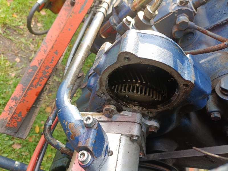

Suite un énième test , pour lire la perssion , le systeme c'est déchiré direct : le support en alu qui tient l'engrenage de la pompe hydraulique.
En démontant le cache du support de pompe de direction assisté j'ai pu voir que j'avais pas mal de jeu :
D'où cela peut venir ? : roulement entre pompe injection et engrenage ? (coté distribution on est ok on a deja démonté 3 fois et tout est ok)
De toute facon je pense qu'il y a un soucis au niveau de l'axe de pompe a injection et je voulais savoir elle se demonte comment par l'arrière et quels sont les précaution a faire avant de la demonter ? (j'ai pas envie de galérer a la remonter.. sur le IH il y avait un point de calage)

Vu ce que tu décris (support alu qui casse, jeu visible sur l’entraînement), le problème ne vient plus de l’hydraulique mais clairement de l’entraînement mécanique de la pompe.
Si l’axe ou le manchon entre la distribution, la pompe d’injection et la pompe hydraulique a pris un choc la première fois, le roulement peut avoir du jeu. Résultat : l’axe tourne de travers, ça met des à-coups dans la pompe et ça finit par casser le support.
Avant de remonter quoi que ce soit :
– vérifie le manchon d’entraînement et la fausse dent,
– contrôle le roulement côté pompe d’injection (si tu vois du jeu, c’est la cause),
– repère tes positions et cale la pompe d’injection avant démontage pour éviter les galères.
Et comme dit plus haut, teste le distributeur à l’air comprimé avant d’envoyer de la pression hydraulique.
Tiens-nous au courant après ouverture.

C'est bien le support de pompe a injection qui est KO , j'ai réussi a trouver la piece en neuf chez Autobastien (sur facebook) pour 384€ livré c'est pas donné mais vu la piece j'ai pas le choix.
J'ai aussi prit les 2 roulement et le joint pour pouvoir tout remonter directement
j'essaierai de faire des photos lors du remontage mais j'avoue que je suis un peu pressé de le remettre en route car ca fait bien quasi un an qu'il est ko a cause de ça ...
