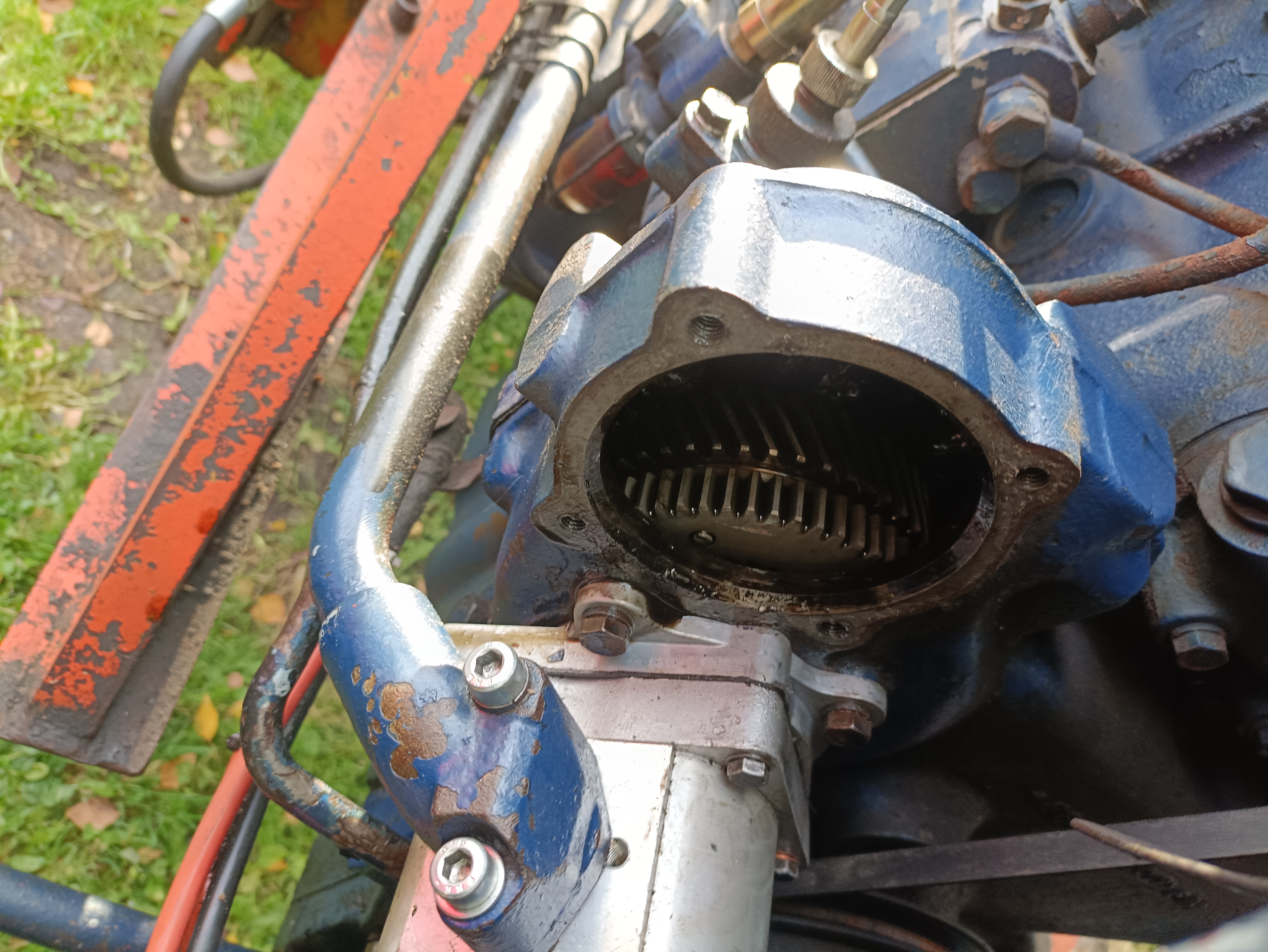

Suite un énième test , pour lire la perssion , le systeme c'est déchiré direct : le support en alu qui tient l'engrenage de la pompe hydraulique.
En démontant le cache du support de pompe de direction assisté j'ai pu voir que j'avais pas mal de jeu :
D'où cela peut venir ? : roulement entre pompe injection et engrenage ? (coté distribution on est ok on a deja démonté 3 fois et tout est ok)
De toute facon je pense qu'il y a un soucis au niveau de l'axe de pompe a injection et je voulais savoir elle se demonte comment par l'arrière et quels sont les précaution a faire avant de la demonter ? (j'ai pas envie de galérer a la remonter.. sur le IH il y avait un point de calage)

normalement tu as un manchon avec une fausse dent pour la liaison avec la distribution
tu as un repère à l'arriere du moteur

Ce week end c'est demontage par l'avant deja pour voir mais je pense qu'il va falloir enlever la pompe a injection.
Vue comment on a galérer avec le IH , comment je "cale" la pompe a injection pour etre sur de pas la décaler ?

Je vais caler la distribution et marquer les repère et vérifier les point de calage normalement je devrais être ok au démontage de la pompe.
Merci pour les informations JJ je devrais faire ca ce week end , ca va j'arrive a démonter l'avant en a peu prés 2H (j'ai la fourche qui gene un peu) ^^
Bientôt je vais pouvoir le faire les yeux fermés

Salut,
Vu ce que tu décris (support alu qui casse, jeu visible sur l’entraînement), le problème ne vient plus de l’hydraulique mais clairement de l’entraînement mécanique de la pompe.
Si l’axe ou le manchon entre la distribution, la pompe d’injection et la pompe hydraulique a pris un choc la première fois, le roulement peut avoir du jeu. Résultat : l’axe tourne de travers, ça met des à-coups dans la pompe et ça finit par casser le support.
Avant de remonter quoi que ce soit :
– vérifie le manchon d’entraînement et la fausse dent,
– contrôle le roulement côté pompe d’injection (si tu vois du jeu, c’est la cause),
– repère tes positions et cale la pompe d’injection avant démontage pour éviter les galères.
Et comme dit plus haut, teste le distributeur à l’air comprimé avant d’envoyer de la pression hydraulique.
Tiens-nous au courant après ouverture.
