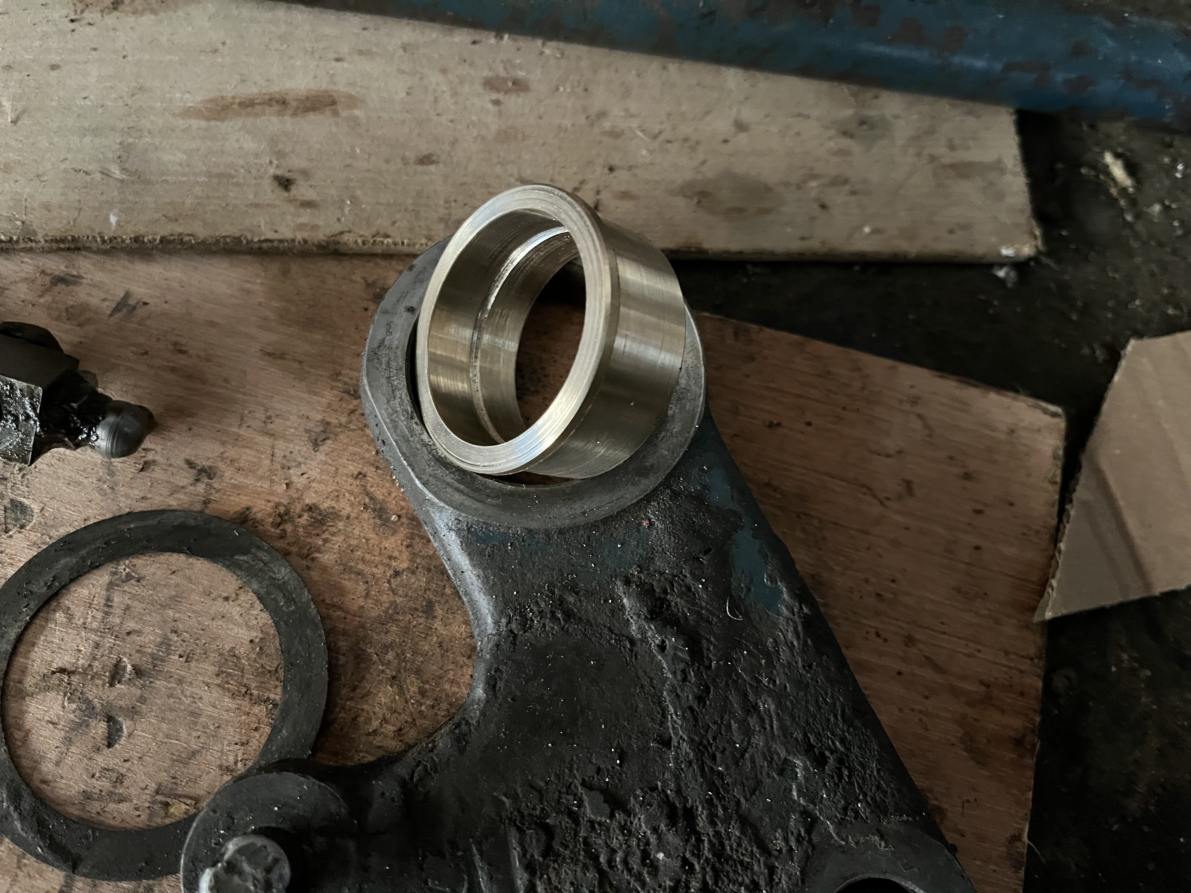

J’ai récupéré le vérin de direction avec les joints neufs et le flexible changé. Je m’attaque aux jeux dans les axes 😥
Pour diminuer le jeu entre le vérin et la pièce qui tient les rotules gauche et droite, j’ai diminué le diamètre intérieur de la bague pour la rebaguer avec de l’acier fritté autolubrifiant. Agrandissement de la bague de 25,4 à 30 et diminution de l’axe fileté de 25,4 à 25mm.
J’ai aussi passé au tour la grande pièce sur laquelle vient se mettre la pièce qui tient la barre de direction du poste de commande. Elle était légèrement ovalisée et le haut était plus mince que le bas, l’assemblage avait beaucoup de jeu…
Il me reste à fabriquer une bague en bronze pour que les deux pièces coulissent l’une dans l’autre sans jeu.

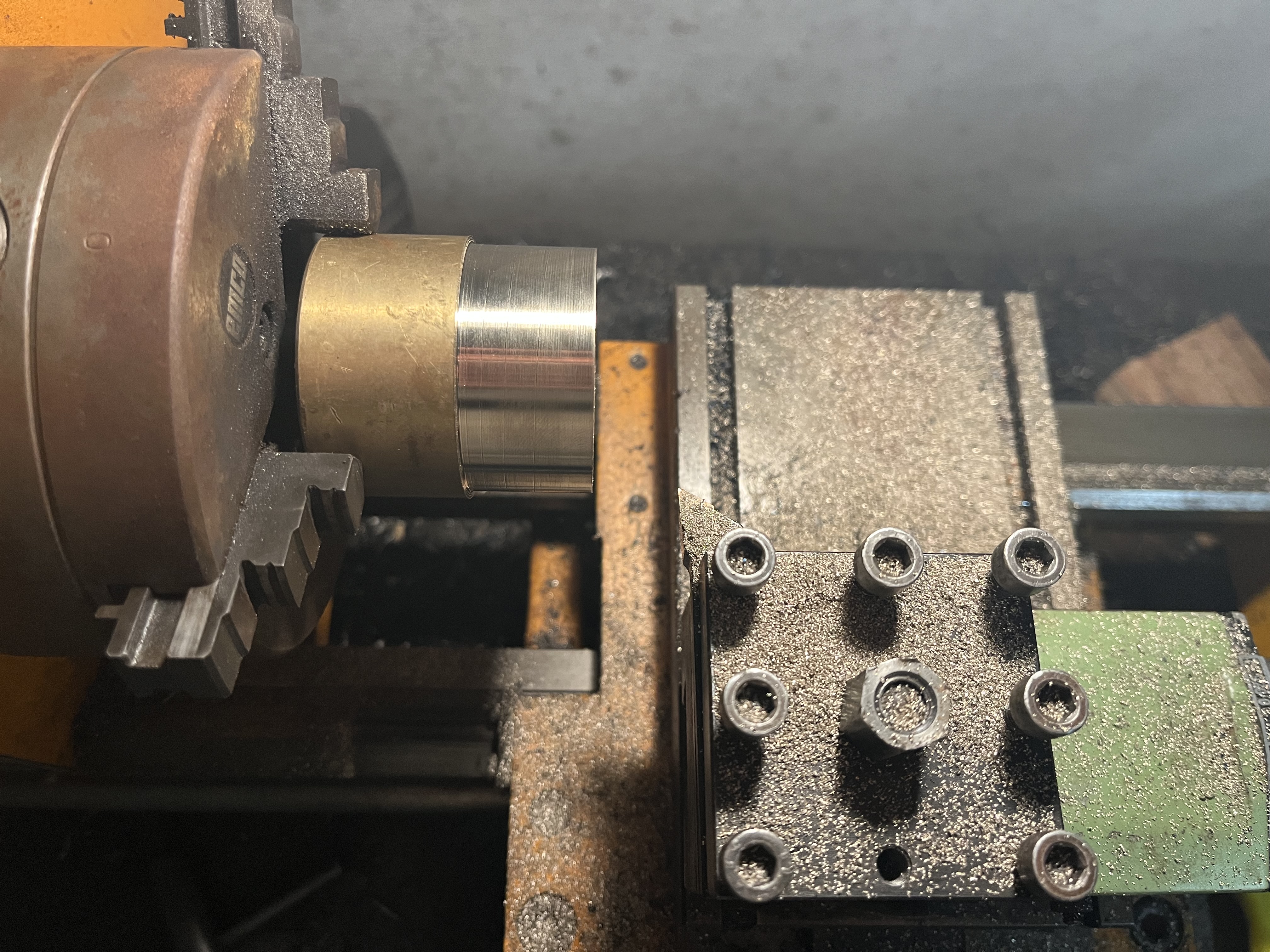

J’ai tourné la bague en bronze qui était très usée, j’ai rajouté un petit épaulement pour limiter le jeu lié à l’usure des différentes pièces
Et puis remontage assez long et compliqué du système de direction assistée. C’était plus facile à démonter avec le jeu !!

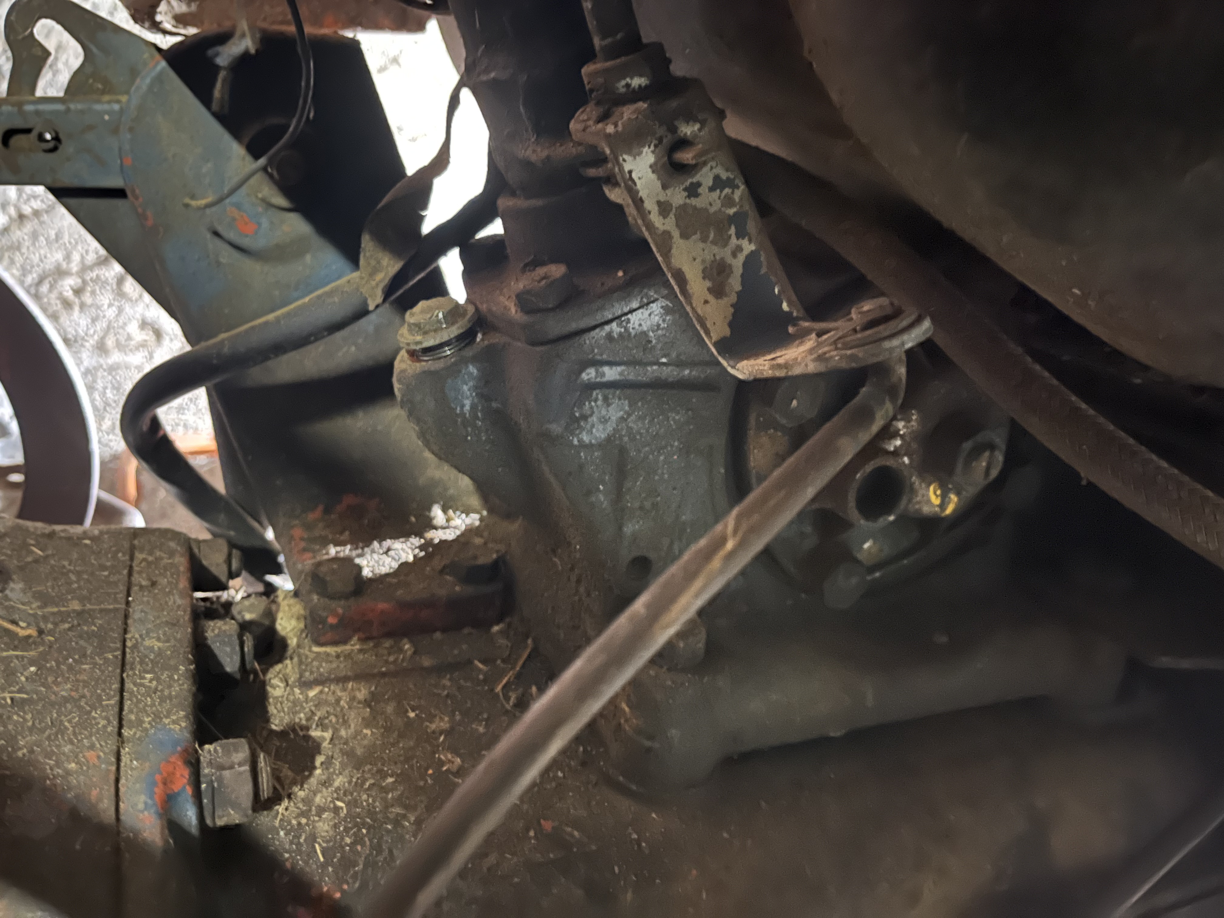

J’ai vidangé le boîtier de direction sous le volant, quelle quantité d’huile faut-il y mettre ?
En ligne
Messages : 10138
x 224
Re: Rénovation Someca 750
le constructeur indique 0.4 litre d'huile moteur ou multifonctionnelle

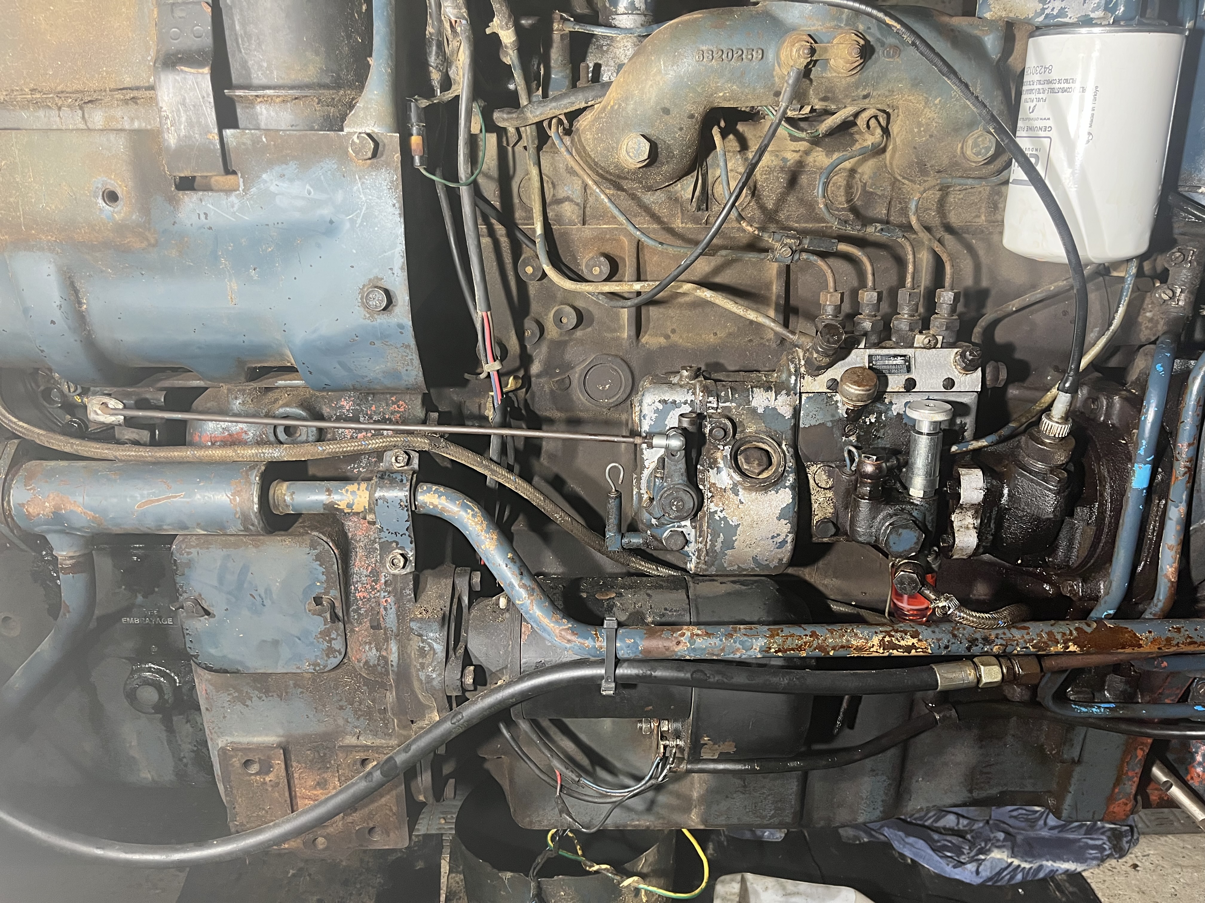

J’ai fait la vidange du moteur, c’était plus proche d’une boue d’hydrocarbure que de l’huile… j’ai rincé le carter deux fois au gasoil mais il reste une pâte visqueuse au fond du carter.
J’ai changé le filtre à gasoil, le petit pré filtre dans le bol en verre et la pompe d’amorçage. Le tracteur a démarré beaucoup mieux, il a un ralenti beaucoup plus stable et fume moins. La différence est impressionnante, je me demande depuis quand il n’avait pas été vidangé…
J’ai refait la tringlerie de l’accélérateur qui avait beaucoup de jeu et changé la petite rotule, c’est long à faire mais on dirait un autre tracteur, les sensations sont bien meilleures.
