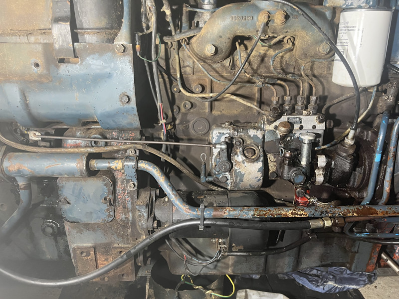

J’ai fait la vidange du moteur, c’était plus proche d’une boue d’hydrocarbure que de l’huile… j’ai rincé le carter deux fois au gasoil mais il reste une pâte visqueuse au fond du carter.
J’ai changé le filtre à gasoil, le petit pré filtre dans le bol en verre et la pompe d’amorçage. Le tracteur a démarré beaucoup mieux, il a un ralenti beaucoup plus stable et fume moins. La différence est impressionnante, je me demande depuis quand il n’avait pas été vidangé…
J’ai refait la tringlerie de l’accélérateur qui avait beaucoup de jeu et changé la petite rotule, c’est long à faire mais on dirait un autre tracteur, les sensations sont bien meilleures.
