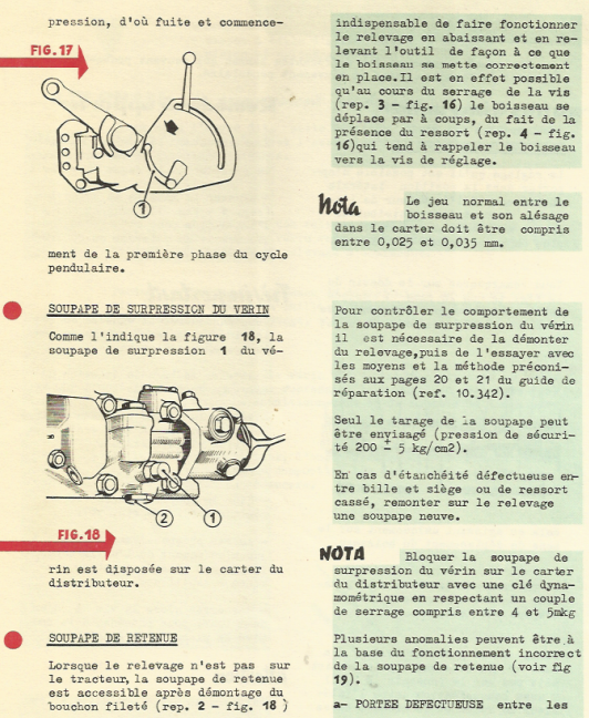

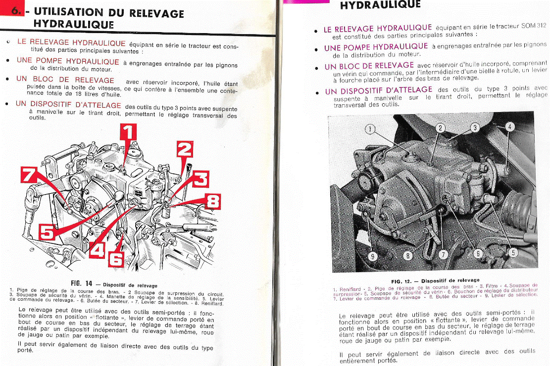

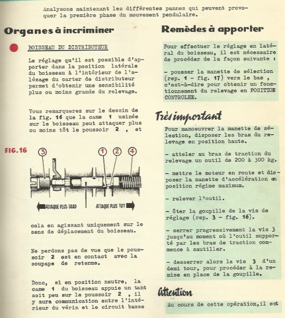

Bonsoir, il faut jouer sur le réglage du distributeur repère 4 ou 6; tu as le reniflard 1 , vérifies qu'il ne soit pas bouché.
SOM 35 -Sensibilité_2023-02-24 194851.png (722.75 Kio) Vu 2459 fois
SOM 35-Relevage 2_2023-02-24 195042.png (721.48 Kio) Vu 2459 fois
Ensuite tous les renseignements pour l'entretien:
som35_plan.pdf
(2.69 Mio) Téléchargé 893 fois
