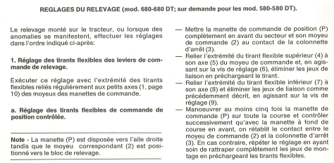

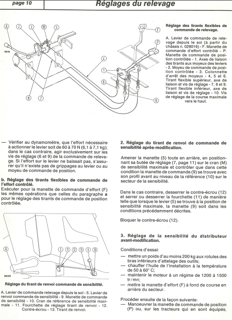

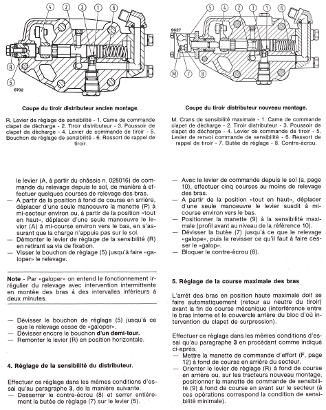

Bonjour Guillaume, pour compléter ce qu'a écrit JJ, voici pour le réglage de la sensibilité et d'autres réglages:
Réglage relevage 680_1_2026-08-05 154254.gif (35.99 Kio) Vu 568 fois
Reg rel 680_2_ 2026-08-05 154423.gif (78.85 Kio) Vu 568 fois
Reg rel 680_3_ 2026-08-05 154558.gif (82.58 Kio) Vu 568 fois
Reg rel 680_3_ 2026-08-05 154743.gif (82.67 Kio) Vu 568 fois

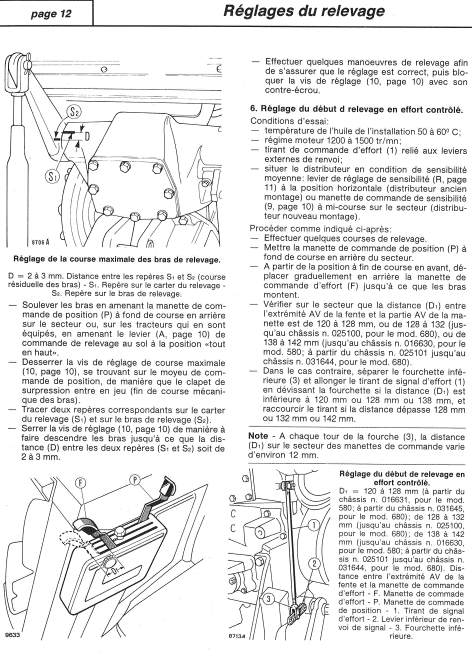

Est ce que c’est sa qu’il faut régler?
Messages : 3700
x 322
Re: relevage FIAT 780
Oui, après avoir positionné le levier à la distance D1 sur la vue de gauche:
