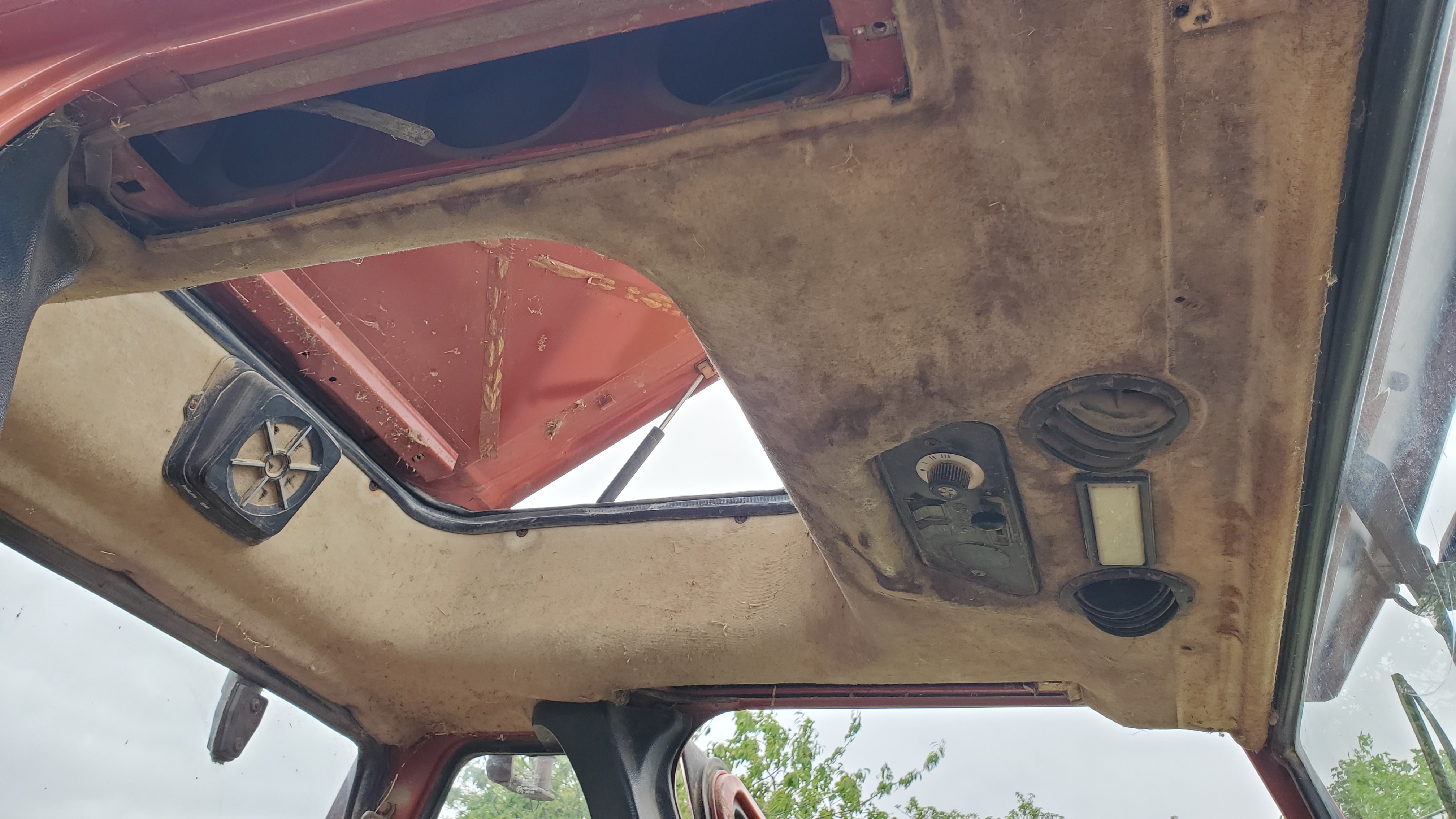

Je viens de déposer la garniture de toit pour nettoyer un peu. Même sans poussière c'est crade, j'ai quand même envie de refaire ça plus propre, j'hésite entre recouvrir d'un tissu ou voir si ça peint :-/ (ou une sorte de teinture plutôt, mais ce serait forcément sombre).
Vous feriez quoi ?
Avant la dépose:
Par contre les garnitures basses vont dégager, elles sont mortes et je vois pas comment refaire ça.

tu n'avais pas de filtre à air dans la trappe ?
pour la garniture du toit peut etre regarder du coté automobile pour les produits de nettoyage ?
souvent ils arrivent à bien nettoyer les sièges et les ciels de toit

Si si j'ai tout (les filtres ne sont pas neufs mais franchement pas trop moches), j'avais commencé à démonter quand j'ai pris une photo.
Je tenterai un nettoyage mais j'y crois pas trop, c'est pas juste de la crasse accumulée mais plutôt une fuite venant du dessus qui a bien taché au travers du "feutre" support. Ca se tente mais c'est pire en vrai qu'en photo donc je suis pas optimiste.

l'accessibilité du système de chauffage et de ventilation se fait par la trappe à coté du toit ouvrant

Oui j ai ouvert pour voir, la fuite vient de ce capot justement. Il avait été percé et pas rebouché !
Léger suintement aussi au niveau du radiateur de chauffage (oxydation au raccord) mais pas de "vraie fuite")
Le truc plus embêtant est le toit ouvrant. Il a sûrement plié vers l arrière un jour où il n y avait plus de vérins, les charnière ont pris un coup. Le tout est "reculé" et donc ferme mal (ça mord sur le joint). Jvais tenter de redresser mais c est soudé sur le toit.. ça va être compliqué de pas faire pire.

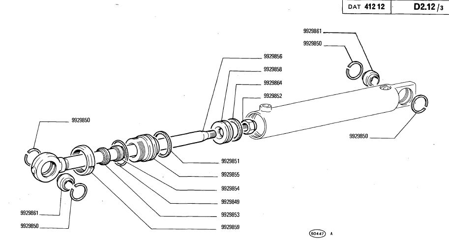

Mince, jusque là ça allait pour trouver des pièces ou les nouvelles références mais là je bloque..
Il faut que je refasse le vérin de DA (il fuit gentiment), pas de soucis pour trouver les rotules radiales (tant mieux parce qu'elles sont ravagées) mais impossible de trouver les joints pour le vérin, je suis foutu il faut que je démonte pour mesurer ? (ce qui m'arrangerait moyennement :gene: ).
Sauf erreur le vérin est la ref 4998945 . Mais si je cherche les références de joints j'ai pas grand chose qui sort..

j'ai oublié : tu as deux évacuations d'eau du toit qui arrivent en bas de la cabine et il faut regarder si ils ne sont
pas bouchés
pour le vérin tu as plusieurs modèles mais je pense qu'il est possible de changer uniquement le joint de piston
normalement torique

Hmm merci, je vais tout déposer et jeter un œil là dessus :super:
Le torique du piston semble être le plus facile à trouver, reste que ça m'embête d'ouvrir et pas changer tous les joints...
J'ai bien vérifié et c'est celui-là que j'ai :
