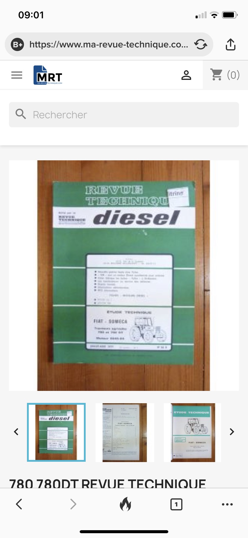

Bonjour à tous, je cherche une revue technique pour 780 de 1982, un des derniers modèles je voulais savoir si cette revue technique était appropriée car étant sortie en 1977, est-ce qu’elle concerne également mon modèle ? Merci

Bonjour Jean-Marc,
sur < tracteurs.someca.free.fr >tu as le manuel de réparation 780-880 qui est intéressant, aussi .

Re: Fiat 780 DT
c'est facile à savoir le 780 que tu possèdes a une boite 12 vitesses avants
si sur cette revue tu as les 4 différentes boite de vitesses (8/2,12/3,16/4 ou 8/8) elle correspond
à ton tracteur
