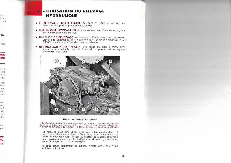

le tracteur fonctionne, les vitesses passent correctement. merci à tous !
Par contre le relevage est tout mou et sans puissance.
ça sent l'hydraulique pas purgé.
vous auriez une idée ...?
merci

tu as deux 415 le premier relevage indépendant le deuxième le relevage a l'huile boite , pont , relevage en meme temps
tu as lequel ?
tu as nettoyé le filtre du relevage ?

ta question est intéressante, pour moi c'est en commun avec la boite mais d'un seul coup j'ai un doute...
Si c'est indépendant comment peut on voir la différence ? je n'ai même pas de photo pour illustrer.
Comme j'ai défait tout les tuyeaux l'huile est tombée.
De plus je n'ai pas vu de filtre

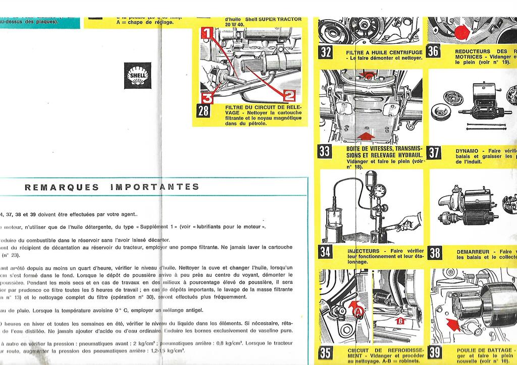

Messages : 10238
Re: renovation someca 415

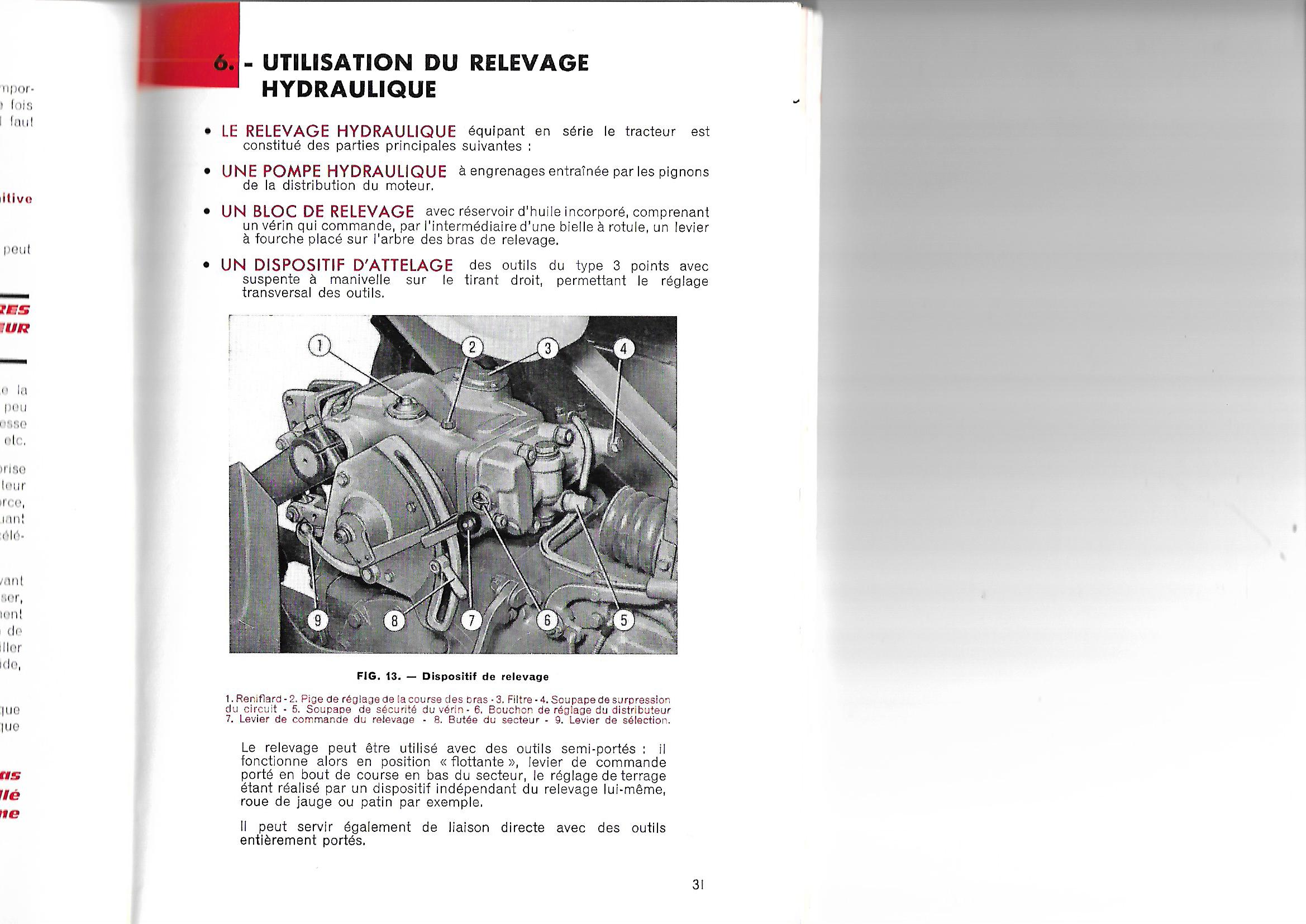

relevage indépendant le filtre repaire 3
Messages : 10238
relevage avec l'huile de boite pont à coté du démarreur
dans les deux cas il se nettoie
