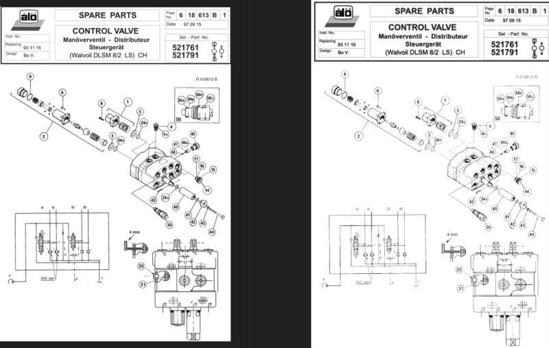

ok donc tu la acheté chez un pro , je met en pièce jointe l'éclatée pièce du bloc distributeur et il y a le schéma hydraulique de branchement par rapport au n° de série et la marque du bloc
NH6.pdf
(598.52 Kio) Téléchargé 434 fois

Bonsoir,
Thierry, c'est le même que le NH3?
Très intéressant. Merci.

Re: Branchement chargeur NH L65
Bonjour Thierry,
j'ai comparé et j'ai pas trouvé de différence de n° de série entre NH3 et NH6:
NH3_NH6
C'est exactement les même photo comment tu veut faire une comparaison :pleur4:
Messages : 3690
Quand tu as mis NH3 , je pensais que tu voulais mettre avec le n° 521772 du bâti d'Alain , mais tu as remis le NH6
n° 521761-521791.Je suppose que le bâti d'Alain est compris dedans.

Messages : 1699
bon ont ai d'accord le distributeur du chargeur n'ai pas un centre a suivre c'est un LS , et pour ton tracteur il faut un distributeur a centre a suivre
