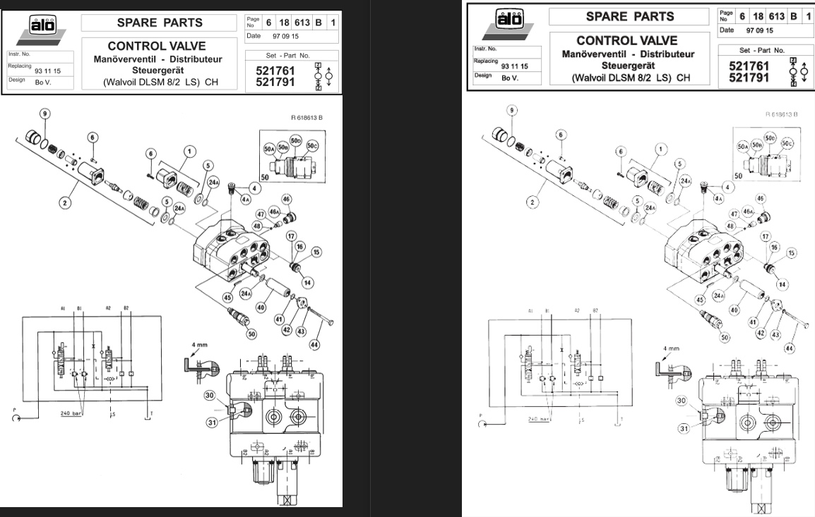

ok donc tu la acheté chez un pro , je met en pièce jointe l'éclatée pièce du bloc distributeur et il y a le schéma hydraulique de branchement par rapport au n° de série et la marque du bloc

Re: Branchement chargeur NH L65
Bonjour Thierry,
j'ai comparé et j'ai pas trouvé de différence de n° de série entre NH3 et NH6: NH3_NH6
Quand tu as mis NH3 , je pensais que tu voulais mettre avec le n° 521772 du bâti d'Alain , mais tu as remis le NH6
n° 521761-521791.Je suppose que le bâti d'Alain est compris dedans.

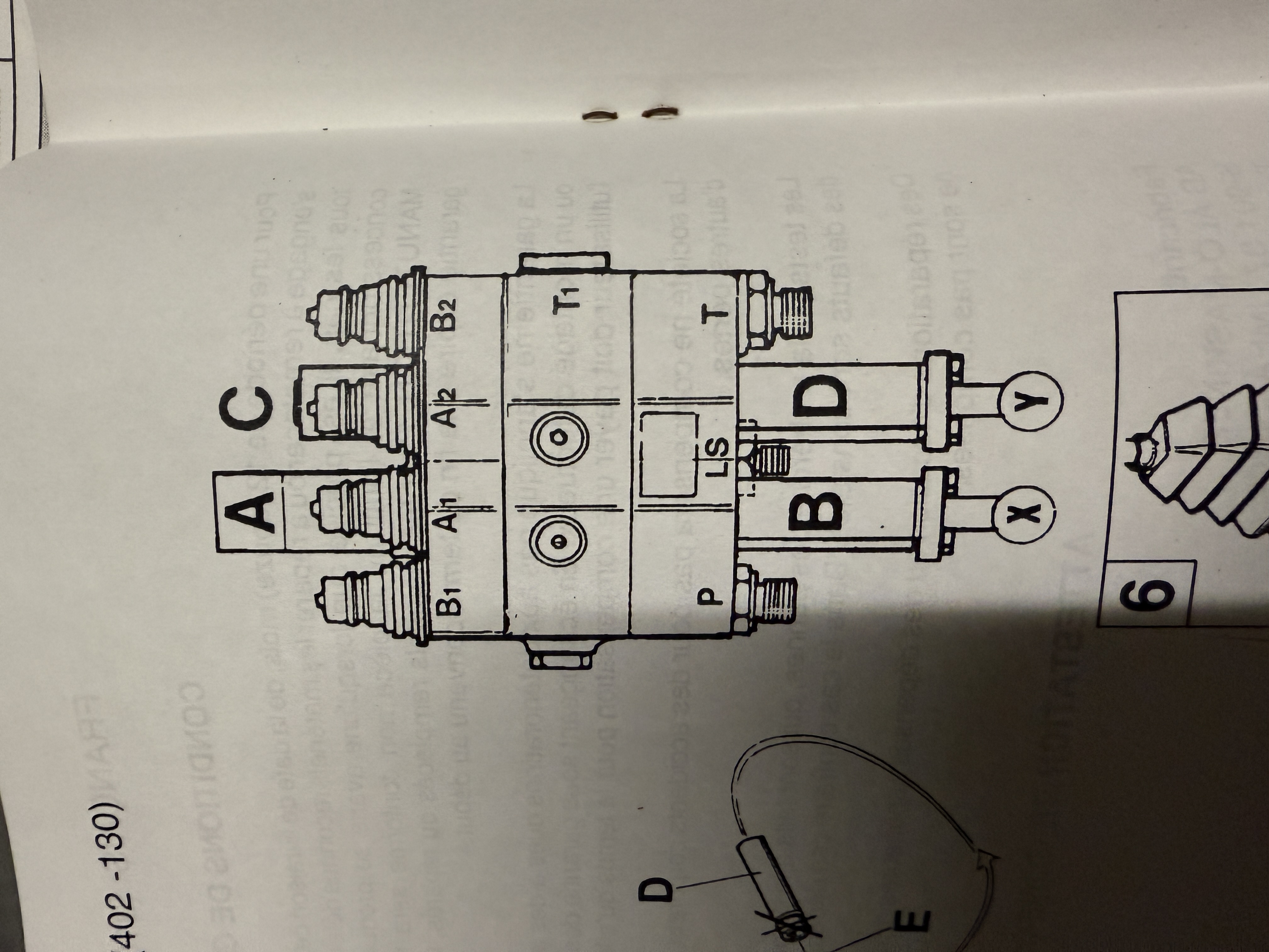

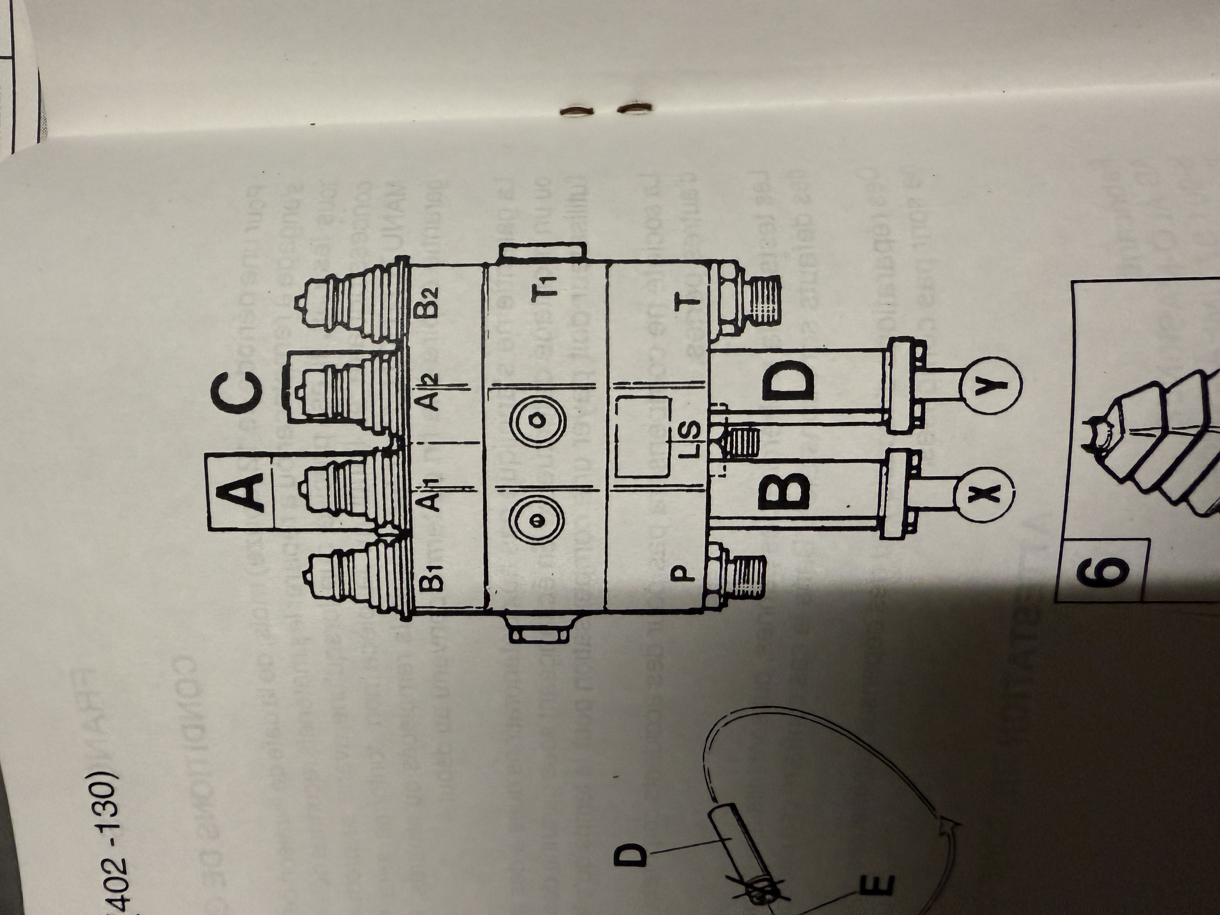

Bonjour Thierry,
Ci joint une photo de la notice qui est avec le chargeur.
J’essaye de joindre le mécano allemand, après info, il décroche pas à cause de mon numéro français, je prends le portable du travail, vu que je travail en Allemagne.
Bonne journée.
Alain
Bonne journée.
Alain
bon ont ai d'accord le distributeur du chargeur n'ai pas un centre a suivre c'est un LS , et pour ton tracteur il faut un distributeur a centre a suivre
